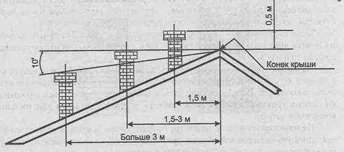

   Рис. 132. Правильное расположение дымовой трубы
Тяга в печи зависит от расположения трубы относительно конька; оголовок трубы не должен находиться в зоне ветрового подпора. Рис. 132 иллюстрирует правильную установку трубы в зависимости от расстояния до конька крыши.

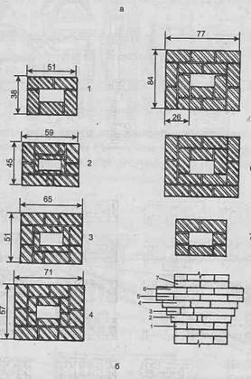

Обычно приведенная порядковая кладка печи показывает устройство топливников, а в случае навесных труб — и распушку труб. Тем не менее, полезно представлять кладку этих частей печи (рис. 133).
   Рис. 133. Кладка печей: а — кладка ТОПЛИВНИКОВ; б — кладка распушки (все размеры в см)

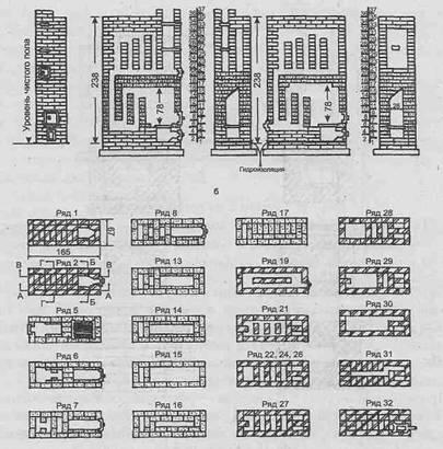

   Для отопления небольшого жилого дома часто рекомендуют отопительную печь представленную на рис. 134 (4200 ккал/час).
Рис. 134. Отопительная печь: а — общий вид и разрезы; б — порядовая кладка
