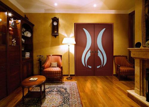

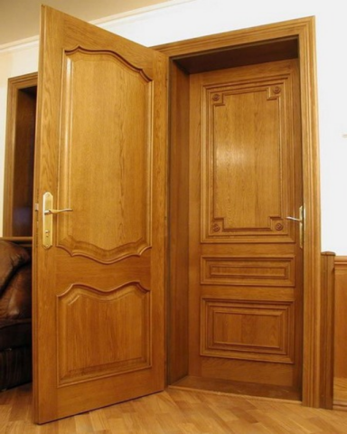

Теперь остановимся подробней на конструкции и материале второй входной двери. Обычно она по стилю соответствует остальным межкомнатным дверям в прихожей – это необходимо для сохранения стилистического единства и гармонии. Вторая входная дверь незаменима в том случае, если все двери в прихожей двустворчатые. Входные двери такой конструкции у нас найти практически невозможно, и в этом случае единственным решением становится установка второй двустворчатой входной двери. В идеале вторая дверь должна быть установлена в том же блоке, что и входная. Оба полотна крепятся к одному широкому косяку. Это позволит избежать перекосов и других ошибок при монтаже. Зазор между дверьми обязательно закрывается добором, который скрывает от глаз различные огрехи и избавляет от необходимости дополнительной декоративной отделки. Устанавливать двери необходимо так, чтобы полотна открывались в разные стороны, а петли располагались на одной стороне. Такой способ установки позволит избежать ударов ручками, но при этом расположить двери максимально близко друг к другу.
Мастера по установке входных дверей рекомендуют оставлять зазор между первой и второй дверью примерно 12 см. Именно это расстояние оптимально для создания той самой воздушной прослойки. Однако на практике, этим правилом часто пренебрегают, исходя из имеющейся глубины проёма. В результате можно найти двери, установленные, как и максимально близко друг к другу, так и на значительном удалении. Порой ниши настолько велики, что в них легко может поместиться человек, но и тепло будет уходить быстрее.
