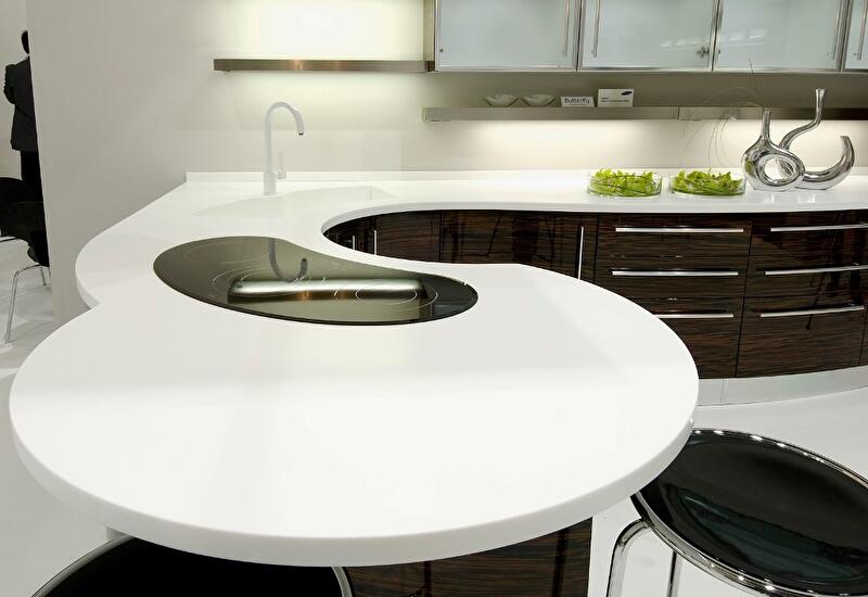

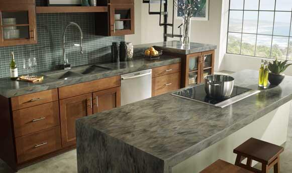

Из акрилового камня изготавливают разные предметы интерьера: подоконники, умывальники, барные стойки, кухонные столешницы.

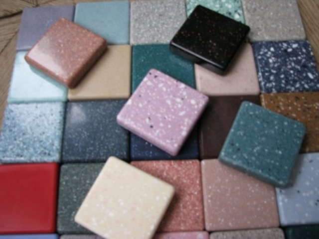

Коллекции, содержащие светоотражающие вкрапления, позволяют добиться 3D-эффекта, при котором поверхность обретает глубину и "оживает" за счет меняющегося в зависимости от угла зрения цвета.
Производители предлагают на выбор три варианта фактуры: матовую, полуглянцевую и глянцевую.
Матовая фактура - очень комфортна для глаз, не бликует, практично в эксплуатации - на такой поверхности практически не заметны небольшие царапины. Полуглянцевое покрытие - промежуточное между спокойным матовым и глянцевым покрытием. В глянцевой поверхности все предметы отражаются как в зеркале. Покрытие очень эффектно, но непрактично, царапины оставят белесый след. Глянцевую фактуру используют при изготовлении изделий темных оттенков.
