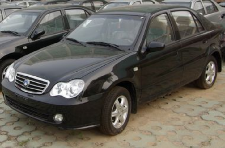

Новое китайское авто
За наши деньги в салонах новых авто раньше можно было купить «Ланос», который теперь подорожал до 100 тыс. грн. Недоступны стали и многие «китайцы», например, Lifan 320 сейчас стоит 90 тыс. грн, BYD F3 — 120 тыс., Chery E5 — 127 тыс. Остается лишь Geely CK, за который просят 78 900 грн. Главное преимущество салонных китайцев в том, что автомобиль новый (есть надежда, что какое-то время не будет ломаться) и на случай «проблемы» существует гарантия (2 года или 40 тыс). А выбрав 7-летнего европейца, придется тратить деньги и время на СТО, искать запчасти. Впрочем, по мнению владельцев новых «китайцев», эти автомобили даже в «нулевом» состоянии нужно доводить до ума.
КОМФОРТ.  Владельцу приходится адаптироваться к высокой посадке (машины рассчитаны на невысоких китайцев) с вытянутыми руками (из-за специфической высоты руля) и аморфному (без боковой поддержки) креслу. Поэтому многие меняют кресла на европейскую альтернативу с разборки — 2,5 тыс. грн. Кроме того, модернизации требует система отопления и вентиляции — за 3 тыс. грн на СТО предлагают сделать так, чтобы зимой печка грела не только ноги, но и предотвращала замерзание лобового стекла (это влияет на безопасность).
ЗАПАХ.  «Принюхаться» к резкому запаху в салоне сложно, как и привыкнуть к повышенному шуму во время езды. Поэтому владельцы тратят 4—6 тыс. грн на операцию по «шумоизоляции»: салон полностью разбирают и меняют «шумку». Кроме того, авто хорошо проветривают в разобранном состоянии.
НАДЕЖНОСТЬ.  Вопреки устоявшемуся мнению о том, что «китаец» моментально сыпется, это не так: 1,5—2 года авто требует лишь планового обслуживания. Первые вложения потребуются после 40 тыс. км (тормозные колодки, стойки стабилизаторов), а около 100 тыс. км прослужат амортизаторы. Износ же, сравнимый с иномаркой после 300 тыс. км, наступает лишь на 150—200 тыс. км (5—8 лет), правда, к этому времени нужно менять и двигатель. Но есть проблемы с кузовным ремонтом даже после мелкого  ДТП : металл плохо поддается рихтовке, а детали в дефиците.
