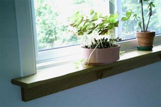

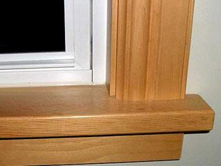

Если вы остановили свой выбор на деревянном подоконнике, то стоит учесть, что наиболее качественные из них изготавливаются из массива ценных пород древесины (ясеня, вишни, бука, дуба, каштана, клена, красного дерева). Бюджетные варианты - подоконники из сосны или лиственницы. Древесина сушится, полируется, обрабатывается натуральными мастиками для придачи водонепроницаемости. Самые распространенные подоконники - из бука, сосны, дуба. Хорошо сохраняет форму древесина ясеня, такие подоконники стоят примерно на 30% дороже.
Чтобы снизить стоимость изделия, используют не дорогой массив, а склеенные по ширине планки, расположенные так, чтобы волокна дерева перекрещивались в каждом слое относительно соседних. Планки прессуют под давлением и при высокой температуре, заготовку покрывают антисептиком, мастикой, лаком, краской. Самый недорогой вариант - накладка из тонкого, в 2 мм, шпона натуральной древесины на каменный или бетонный подоконник.

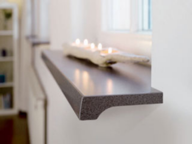

Сегодня при замене старых оконо чаще всего устанавливают пластиковый профиль, с которым хорошо сочетаются подоконники из ПВХ. За ними легко ухаживать, они не подвержены гниению и декоративны. Многокамерная конструкция подоконника обеспечивает прочность и теплоизолирующие свойства. Несомненным достоинством является и возможность установить такой подоконник самостоятельно.
