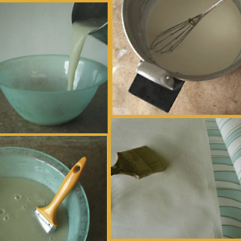

Обычный клей представляет собой порошок, который разводится водой, но выпускают и готовые смеси в ведерках.

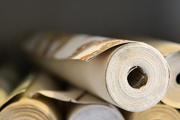

Наименее требовательны к клею бумажные обои. Эти обои самые легкие, они меньше других требовательны к тому, чтобы в составе клея были усиливающие добавки. Состав клея для бумажных обоев обычно ограничивается модифицированным крахмалом и антигрибковыми добавками. Клей для бумажных обоев делится на клей для легких, средних, тяжелых бумажных обоев. Особенно осторожно следует подойти к выбору клея для тонких светлых обоев. Лучше попробовать сначала приклеить небольшой отрезок (50 см) и оставить просохнуть, чтобы убедиться, что на них не проступит желтизна.
