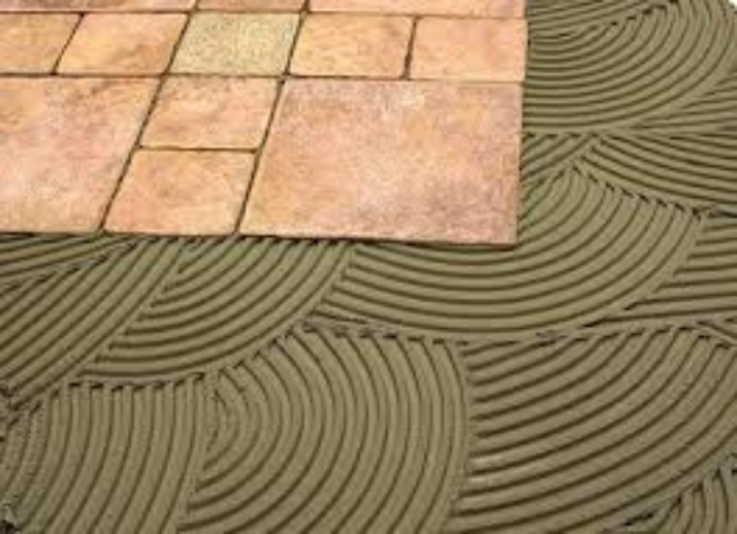

Плитку укладывают на смазанное раствором основание и прижимают. Укладка плитки встык не рекомендуется, необходимо выдерживать зазор между ними не менее 2 мм. Затирку швов можно производить через день или два после облицовки стен и через два-три дня после облицовки полов. Хождение по облицованному полу допускается не ранее, чем через двое суток после укладки.
