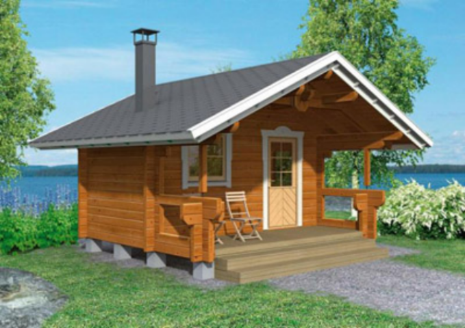

Типовой готовый проект бани из клееного бруса

Самый масштабный вариант бани – это баня обособленная, отдельно стоящая. Этот вариант привлекателен тем, что предполагает очень большое число архитектурных решений. Проект такой бани в разумных пределах не ограничен по площади, хотя на практике редко встречаются заказчики, выбирающие готовый проект бани площадь долее 24 м2 (6х4м).
Отдельно стоящая баня может быть выполнена из любого сорта дерева, который укажет заказчик. Баня может быть практически любой планировки в рамках технологии построения сруба из бруса, клееного бруса или оцилиндрованного бревна.
Баня может быть многофункциональной, сочетать в себе функцию бани и подсобной постройки, или же скажем гостевого домика. В бане может быть обустроен бассейн. Баня может свободно в рамках ДБН и строительных стандартов размещена на участке.
Проект обособленной бани – это наиболее дорогостоящий вариант. Большой размер предполагает и наибольший расход материалов. Значительный вес конструкции, пишет iBud.u, предполагает обустройство фундамента. Отдельностоящая баня потребует индивидуальной подводки коммуникаций, и если водой еще можно запастись, то без электричества не обойдешься. Готовый проект бани может включать встроенный санузел, что предполагает наличие канализации.
Отдельностоящая баня – это, как правило, русская баня по-черному или по-белому, финская баня.

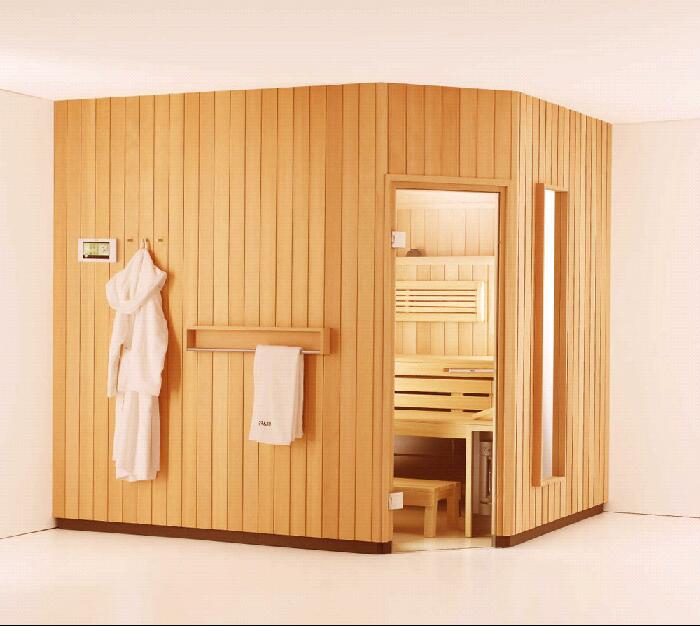

Типовой проект встроенной сауны

Наконец самый экономный вариант – это встроенная баня или сауна внутри самого дома. Говорить о планировочных решениях здесь не приходится ввиду компактности встроенных бань и саун. В этом случае речь идет скорее об адаптации готовой бани, выпускаемой той или иной фирмой, под конкретные условия. Число проектов такого рода бань исчисляется десятками. Это наиболее экономный вариант, не требующий никаких инженерных работ за исключением подключения к инженерным сетям дома.
Такие типовые встроенных бани или саун тяжело отнести к архитектуре, это, скорее, мебельный элемент интерьера. Единственный минус проекта встроенной бани – это повышение влажности внутри жилого помещения.

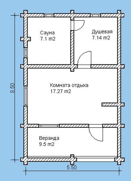

Размерами данных помещений определяются общие размеры бани. Принято считать на одного человека должна быть не менее 4-5 м2 полезной площади. При этом оценивается число людей, которые могут находиться в бане одновременно. Если это не более 3 человек, то вполне достаточно бани общей площадью 12-15 м2 и 6 метров парной. Предбанник и душевая должны составлять в этом случае не менее пяти метров. Один квадратный метр выделяется на строительство тамбура, который должен препятствовать выходу теплого воздуха на улицу.
Самое важное при выборе типа бани – это выбор места для ополаскивания и мытья. Если это вы будете делать в парной (именно так было принято в старину), то достаточно иметь всего две комнаты – раздевалка, она же комната для отдыха, плюс парная совмещённая с моечной. В этом случае следует обратить внимание на проекты бань со сторонами 3х4 или 3х5.
Если вы хотите выделить для моечной, например, с душевой кабиной отдельную комнату, то трёх метров будет явно недостаточно и надо выбирать из готовый проект бани с размерами 4х4 или 4х6.
Планировка бани с комнатой отдыха

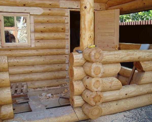

Лиственница – идеальный материал для строительства бани

Выбирая готовый проект бани следует понимать, что его можно реализовать как с различными вариантами отделки, так и в различном материале. При этом надо учитывать, что различные сорта дерева имеют несколько отличные свойства и соответственно различную стоимость. Существуют четыре сорта дерева, наиболее распространенные для строительства бань, а именно:
– лиственница;
– кедр;
– ель;
– сосна
Каждая порода имеет свои свойства. В большинстве случаев специалисты советуют выбрать для строительства бани лиственницу, хотя это и наиболее дорогостоящий вариант. Однако эта древесина обладает красивым цветом и фактурой, устойчива против воздействия влаги (практически не гниет), обладает прекрасными теплоизоляционными свойствами, благодаря чему отлично держит температуру.
Кедр отличается высокой прочностью по сравнению с другими сортами хвойных пород. Запах его смолы является губительным для болезнетворных микроорганизмов, однако в наших широтах он применяется редко, поскольку транспортировка сырья из восточной Сибири недешевое удовольствие, что повышает его стоимость в реализации.
Наиболее бюджетным вариантом для строительства бани является ель и сосна. Они примерно одинаковы по строительным и механическим свойствам, хотя отличаются фактурой и рисунком волокон. Ель более пористая, поэтому ее древесина несколько лучше держит тепло. К минусам данных пород относится высокое содержание смолы, что повышает горючесть древесины, и так же подверженность воздействию грибка, что требует обработки специальными реагентами. С учетом низкой стоимость эти породы являются наиболее распространенными для строительства бани.
