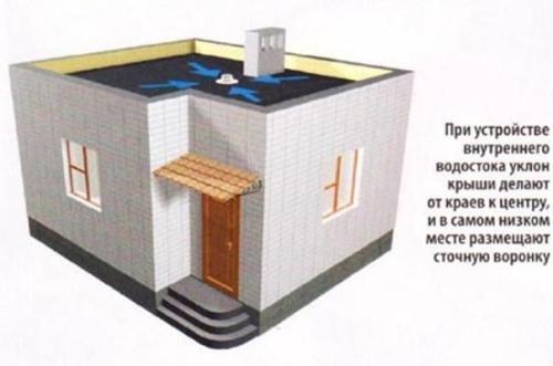

Внутренняя система водостока
Элементы такого водоотвода размещаются внутри здания, предпочтительно в отдалении от внешних стен, чтобы исключить вероятность промерзания труб.
Особенности устройства внутреннего водостока:
  1. Воронка внутреннего водостока включает в себя:
  • чашу воронки;
  • прижимное кольцо;
  • крышу или колпак;
  • закрепляющее устройство.
  1. Воронки устанавливают в ендовах.
  2. Атмосферную влагу через находящиеся внутри здания трубы принимают ливневые водостоки.
Схема внутреннего водостока
  1. Площадь крыши на одну воронку не должна быть больше 800-1200 кв.м.
  2. Расстояние между воронками варьируется в зависимости от длины ската.
  3. Продольные уклоны для отвода воды к воронкам организовывают путем изменения толщины слоя легкого бетона, укладываемого в ендовы.
  4. Минимальный продольный уклон — 1º.
  5. Каждая воронка монтируется к стояку диаметром минимум 100 мм.
  6. В покрытии в местах расположения воронки оставляется отверстие 400х400 мм, в которое устанавливается чашеобразный поддон с отверстием для патрубка.
  7. Зазор между стенками патрубка воронкой заполняется горячей битумной мастикой.
  8. Поддон изнутри оклеивается пропитанной битумом мешковиной или стеклотканью, под которую заводятся края кровли.
  9. Установка корпуса воронки производится поверх крови в патрубке. Корпус воронки в нижней части заливается битумом.

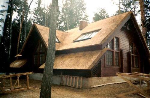

Соломенная кровля
На соломенных (камышовых) крышах также применяется неорганизованный водоотвод. Дождевая вода, благодаря естественной структуре материала крыши, не сбрасывается потоком, а постепенно сходит по полым стеблям, проникая максимум на 5 см в верхние слой покрытия.
Из-за особого оформления свесов камышовых кровель, стандартная круглая или прямоугольная водосточная система на них не может быть закреплена. Чтобы падающая со свеса вода не загрязняла фасады и не разбивала отмостку, нужно точно под свесом установить вдоль нее линейный дренаж с выводом в ливневую канализацию.

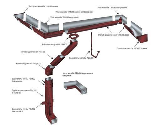

Организованный наружный водосток
Это самый популярный метод удаления осадков с крыши. Для широт, где количество выпадения осадков среднее, организованный водоотвод, смонтированный по периметру дома — оптимальный вариант. Такая система состоит из нескольких элементов, которые в разных дизайнерских решениях могут принимать совершенно разные формы.
Обязательны в любой системе организованного водостока:
  1. Настенные горизонтальные или подвесные желоба.
  2. Водосточные вертикальные трубы.
  3. Сливы, которыми соединяются горизонтальные и вертикальные части системы.
Система организованного наружного водоотвода прямоугольного сечения
Водосточная система прямоугольного сечения также эффективна, как и круглого.

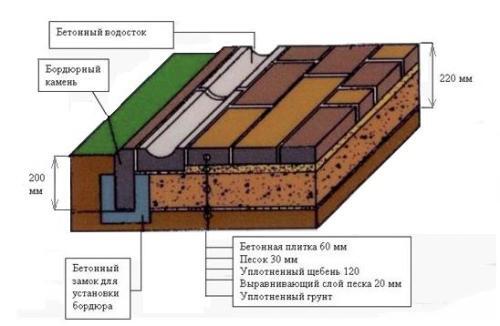

Системы тротуарного водостока
Тротуарные водостоки используются для удаления с покрытия талых и тротуарных вод. Отсутствие данного элемента значительно сокращает срок службы тротуара особенно в холодное время. Вода, попадая под плитку, замерзает, вследствие чего расширяется и открывает покрытие от основания. В итоге тротуар становится опасным для передвижения по нему.
Тротуарный водосток
Тротуарный водосток может быть:
  • Бетонным. Изготавливается с применением технологии вибролитья. Такие изделия огне- и морозостойкие, устойчивы к перепадам температур и химическим веществам, долговечные, прочные. Часто идут вместе с плиткой и выполнены в том же стиле и цвете.
  • Металлическим. Такие водостоки очень прочные, но они шумные и неустойчивы к коррозии. Их часто применяют также для защиты фундаментов от дождевых вод и при организации систем дренажа.
  • Пластиковым. Они обладают отличными эстетическими качествами, но не такие прочные. Благодаря гладкости внутренней поверхности, они мало засоряются опавшей листвой и грязью. Их просто устанавливать, они не шумят во время дождя.

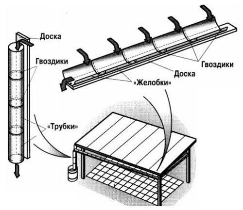

Водосток из пластиковых бутылок своими руками
Для отвода дождевой воды с кровли на даче можно устроить водоотвод из пластиковых бутылок из-под различных напитков – не всегда его устройство из металла экономически выгодно. Для его изготовления понадобится пластиковые бутылки емкостью 2 или 1,5 литра.
Водосток из бутылок делается следующим образом:
  1. Бутылки должны быть одного диаметра, желательно без поясков на боках.
  2. У тары отрезается дно и горловина – остается только цилиндрическая часть.
  3. Полученная гильза разрезается вдоль ровно пополам – получаются два желобка, которые и будут материалом для водостока.
Схема разрезания пластиковых бутылок для водостока
  1. Подготавливается рейка, основание которой около 3х3 см, длиной, соответствующей протяженности крыш. При необходимости рейку требуемой длины сбивают из нескольких коротких.
  2. Внахлест на основание от конца к началу стока прибиваются желобки. При укладке очередного желобка, его надвигают на 2 см на предыдущий. После укладки желобка, тот его край, который будет перекрываться следующим, прибивают гвоздем на расстоянии 1 см от края к рейке.
  3. Следующий желобок накладывают таким образом, чтобы он перекрывал гвоздь, и прибивают его с другой стороны.
  4. Плотно прижав верхние края желобков, их в месте нахлеста прокалывают попарно шилом – в каждой паре должно получиться отверстие 2 мм в диаметре.
  5. В каждое отверстие вставляется кусочек алюминиевой проволоки, концы которой загибают навстречу друг другу.
  6. Так формируется желоб на всю длину рейки.
  7. К крыше водосточный желоб подвешивается на кольцах из стальной проволоки.
  8. Кольца должны снизу обжимать рейку и входить в небольшой паз в ней (по диаметру проволоки). Пазы нужны для исключения возможности смещения желоба относительно колец.
  9. Сами кольца крепятся к кромке кровли.
  10. Водосточные трубы также делаются из бутылок емкостью 1,5 л. Их удобство для данной цели обусловлено небольшим и плавным сужением верхней части. Разрезав материал, как показано на рисунке, из него можно собрать трубу практически любой требуемой длины. Для этого выбирается несущая доска необходимой длины. К ее нижней части гвоздями прибивается часть бутылки, вниз узкой стороной. В другую, более широкую часть плотно вставляется следующий отрезок трубы и закрепляется его свободная часть одним гвоздем.
  11. Операция повторяется до достижения трубой нужной длины.
  12. В случае, когда система имеет чересчур маленький уклон, то возможно покрытие желоба хлорвиниловой пленкой, плотно прилегающей к конструкции. Края пленки загибают на внешнюю сторону желоба и закрепляют, например, канцелярскими скрепками.
Общая схема монтажа конструкции
