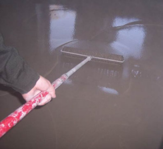

Сегодня мы рассмотрим такой способ выравнивания пола, как выравнивание с помощью самовыравнивающейся смеси. У такого способа есть несколько важных плюсов, такая технология проста в использовании, высокоэффективна и не съедает высоту комнаты. Применить такую технологию смогут не только люди занимающиеся выравниванием полов профессионально, но и любой человек решивший сделать ремонт собственными силами.
Для начала нужно удалить с пола все лишнее (старое покрытие, остатки клея и т.д.), хорошо вымести мелкие весь возможный мусор и прогрунтовать пол. После полного высыхания грунтовки можно начинать выравнивание пола. Необходимо развести самовыравнивающую смесь в соответствиями с указаниями на упаковке, при помощи строительного миксера. Затем смесь выливается на пол, при этом ее прокатывают валиком с шипами, чтобы избавиться от пузырьков воздуха. Очень важно отнестись к этому этапу ответственно и аккуратно, так как от максимального удаления воздуха из смеси зависит ее долговечность и качество стяжки. Постепенно доливая и прокатывая валиком смесь необходимо заполнить ей весь пол помещения, в котором проводится выравнивание.
Последним этапом самовыравнивающейся стяжки является ее высыхание. Сохнет стяжка достаточно быстро, в зависимости от инструкции от 24 до 48 часов. Повлиять на скорость высыхания стяжки могут ее толщина и температура воздуха.
