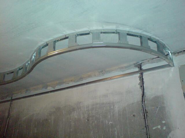

Для сухого способа изгиба гипсокартона вам понадобится каркас
Суть первого сухого способа заключается в том, что лист укладывается на   предварительно собранный каркас . В дальнейшем его нужно располагать по каркасу, изгибая его форму, фиксировать саморезами. При проведении такой работы нужно действовать очень внимательно и осторожно, ведь существует очень большой риск повредить материал, после чего работу придется начинать заново с новым листом.
Еще одним сухим способом изгиба можно назвать более безопасный для материала. Для его реализации вам потребуется нанести на поверхность листа параллельные надрезы. Глубина надрезов должна быть такой, чтобы не доходить 2–3 мм до основы гипсокартона. Теперь лист будет гораздо легче изгибаться и вы сможете придать ему практически любую форму. Обратите внимание, что сторона с надрезами должна стать выпуклой частью будущей фигуры. Если эта часть планируется лицевой, то вы всегда можете зашпаклевать оставшиеся надрезы и   придать поверхности требуемую ровность .

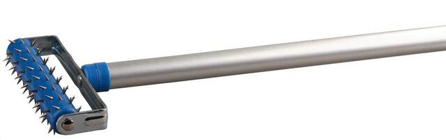

Перед тем как свернуть гипсокартон мокрым способом, вам понадобится дополнительный инструмент. Это может быть специальный   валик  с шипами, но если вам он нужен только для одного-двух раз, то можно обойтись и обыкновенным шилом. Ваша основная задача — дать доступ воде к гипсу, чтобы он ее впитал в наибольшем объеме. Для этого шипованным валиком прокатывают поверхность с одной стороны или же прокалывают шилом картонный лист.
Чтобы дать воде доступ к гипсу, проще всего использовать валик с шипами
Следующим этапом является смачивание. Нужно смачивать обыкновенной теплой водой из-под крана лист с обработанной стороны до тех пор, пока гипс сохраняет способность впитывать воду. На этом этапе очень важно не переусердствовать, для этого можно использовать хороший индикатор — тыльный лист картона. Он всегда должен оставаться сухим.
