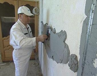

Для подготовки основания необходимо удалить вещества, ухудшающие адгезию - жир, пыль и т.п. Основа должна быть сухой. Обширные загрязнения удаляют механическим способом. Тщательно защитить окна и другие поверхности, не подлежащие обработке. На гипсокартонных поверхностях проверить, не выступают ли шляпки саморезов за плоскость картона. При необходимости закрутить.
С окрашенных поверхностей в сухих помещениях удалить отделяющийся слой краски. Хорошо держащуюся краску вымыть и придать поверхности шероховатость. Перед началом работ в мокрых помещениях удалить весь слой краски.

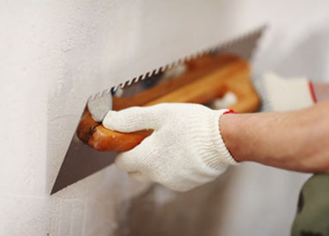

На стену нанести штукатурную смесь (влагостойкую цементную шпаклевку для влажных помещений, белую полимерную - для сухих) вручную или механизированным способом. Для сплошного базового выравнивания использовать двуручный стальной шпатель. При частичном выравнивании - меньший стальной шпатель 30 см. Каждый последующий слой наносить на полностью высохший предыдущий (через 1-2 суток.).

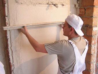

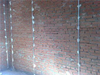

Для получения максимально ровной поверхности при оштукатуривании стен и потолков необходимо использовать маяки.
