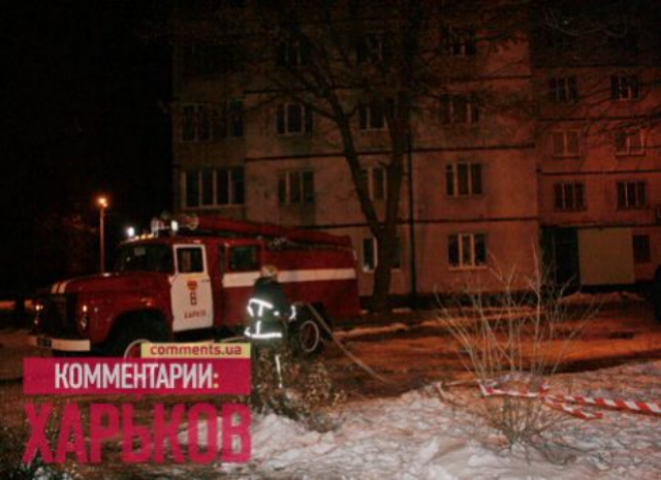

По предварительным данным, во взрыве дома в Харькове виновна автозаправочная станция.
Как сообщает корреспондент «Харьков. Комментарии» по информации пресс-службы Государственной службы горного надзора и промышленной безопасности Украины, к таким выводам пришли эксперты.
«Комиссия по расследованию обстоятельств и технических причин несчастного случая, который произошел 16 декабря в городе Харькове, выяснила, что баллон со сжиженным газом, который взорвался в жилом доме, был наполнен на одном из автомобильных газозаправочных пунктов с грубыми нарушениями требований нормативно-правовых актов по охране труда», - сообщает пресс-служба.
Согласно сообщению, после занесения баллона, наполненного при низкой температуре, в помещение произошло резкое расширение газа, что и спровоцировало разрушение баллона и образование взрывоопасной газовоздушной смеси.
Как ранее писали «Харьков. Комментарии», 16 декабря в доме на пр. Московском, 248г, в квартире на 10-м этаже 16-этажного жилого дома произошел взрыв. Пожар распространился на четыре квартиры. Погибли четыре человека, в том числе двое детей. Все они были членами одной семьи.
