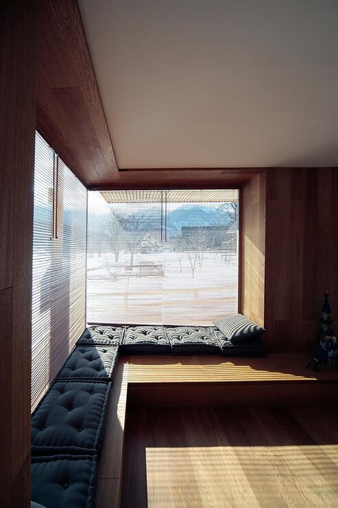

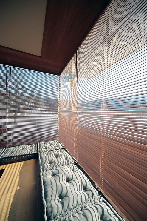

Клиент приобрел этот участок вместе с существующим разрешением на строительство небольшого жилого дома, он не требовал изменить разрешение, необходимо было изменить элементы дома, сделать дом более жизнеспособным и улучшить его видовые характеристики. Задание для интерьера — простота и свет, большое угловое окно со встроенным местом отдыха, где жители могут наслаждаться теплотой зимнего солнца. Объем дома составляет 6 x 11 метров, имеет скатную крышу, и материал стен, доставшийся в наследие от существующего ранее проекта.

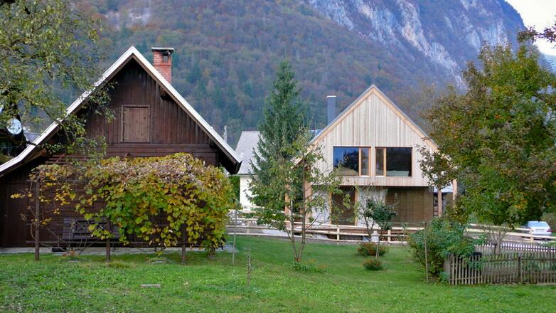

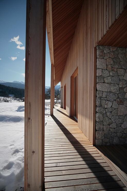

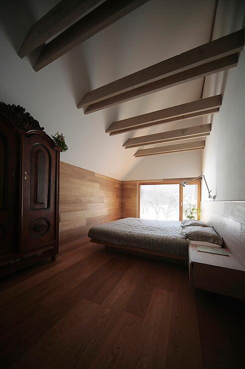

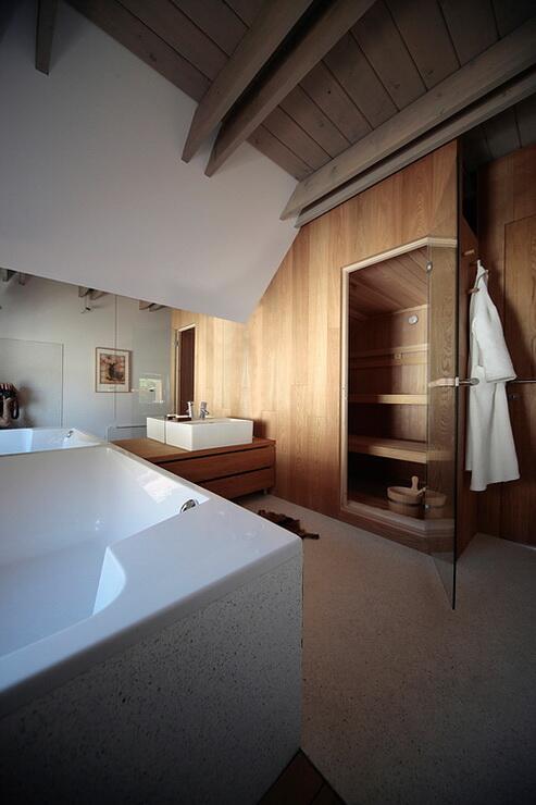

На первый взгляд, дом выглядит традиционным: сделан из дерева и камня, имеет остроконечную крышу. Но если вы всмотритесь, то заметите, что архитекторы опустили части архитипичного объема дома с остроконечной крышей, чтобы создать место для галереи. Огромное угловое окно на первом этаже также подрывает конструктивную логику, общепринятую в окружающей застройке. Материалы, как камень, деревянные колонки и другие элементы фасада взяты из окружающей территории, устанавливая диалог с окружающей средой. Внутренняя организация удовлетворяет потребности семьи и очень рациональна. Центральная лестница извивается вокруг камина, который нагревает оба этажа. Камин естественно дровяной и для этого позади дома размешенв дровница. В доме три спальни и ванна с сауной на верхнем этаже с небольшим коридором. Первый этаж — одно большое пространство с кухней; все необходимое для проживание техническое оснащение, находится под лестницей. Далее окна с полками-диванами и потрясающим видом на горы. Уютный дом, кажется, был построен как ода к словам Фрэмптона.

Большое угловое окно было помещено к солнцу, поэтому в зимние солнечные дни никакого лишнего обогрева не требуется. Дополнительная тепловая изоляция помещена между деревянной обшивкой и несущей деревянной стеной – внешней и внутренней, черная фольга, которая помещена за деревянной обшивкой, поглощает высокую температуру солнца и преобразовывает в тепло на стены (кстати — ноу-хау, мотайте на ус). Верхний этаж выдвинут над первым и работает, как солнцезащита летом. Дождевая вода, собранная с крыши, транспортируется через вертикальные трубы, встроенные в деревянные балки (обеспечивая незамерзание воды в стоках).
