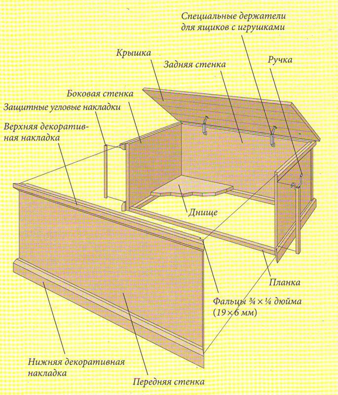

Общий вид ящика для игрушек

Сборка передней, задней и боковых стенок
1. Изготовление деталей ящика. Вырежьте переднюю, заднюю и боковые стенки в соответствии с размерами, указанными в списке материалов.
2. Выбирание фальцев в передней и задней стенке. Выберите фальцы в передней и задней стенке, как показано на рисунке «Общий вид ящика для игрушек».
3. Сборка ящика. Нанесите клей на фальцы передней и задней стенки и соедините их с боковыми стенками, укрепив соединения 38 мм финишными гвоздями. С помощью угловых струбцин, закрепленных в двух расположенных по диагонали верхних углах и двух расположенных по противоположной диагонали нижних углах, придайте ящику прямоугольную форму и оставьте до высыхания клея.
Крепление декоративных и угловых накладок
1. Выбирание фасок в декоративных накладках. С помощью фрезерной машины, снабженной фасочной фрезой, или дереворежущего станка выберите 13 мм фаску вдоль одной кромки заготовок для декоративных накладок ящика 2,5x5,1 и 2,5x7,6 см.
2. Изготовление и крепление верхних декоративных накладок. Вырежьте верхние декоративные накладки из заготовок 2,5 х 5,1 см, скосив оба торца под углом 45°. Затем фаской вниз прикрепите накладки клеем 32 мм отделочными гвоздями заподлицо с верхними кромками фанерных (ДСП) стенок ящика.
3. Изготовление и крепление нижних декоративных накладок. Вырежьте нижние декоративные накладки ящика для игрушек из заготовок 2,5 х 7,6 см так же, как верхние декоративные накладки. Установите их аналогичным образом, однако теперь фаска должна быть обращена вверх.
4. Изготовление и крепление угловых защитных накладок. Вырежьте четыре угловые накладки для ящика и укрепите их на углах ящика на клею и 25 мм отделочных гвоздях.
Установка днища ящика
1. Изготовление деталей. Вырежьте днище и четыре планки в соответствии с размерами, указанными в списке материалов.
2. Крепление планок. Переверните ящик для игрушек вверх дном и прикрепите переднюю и заднюю планку клеем и 32 мм отделочными гвоздями заподлицо с нижними кромками передней и задней стенки. Затем прикрепите боковые рейки заподлицо с нижними кромками боковых стенок.
3. Установка днища ящика. Переверните ящик в нормальное положение и нанесите клей на верхние кромки планок. Положите днище на планки и оставьте до высыхания клея. Положите на днище несколько тяжелых предметов, чтобы лучше прижать его к планкам на время высыхания клея.

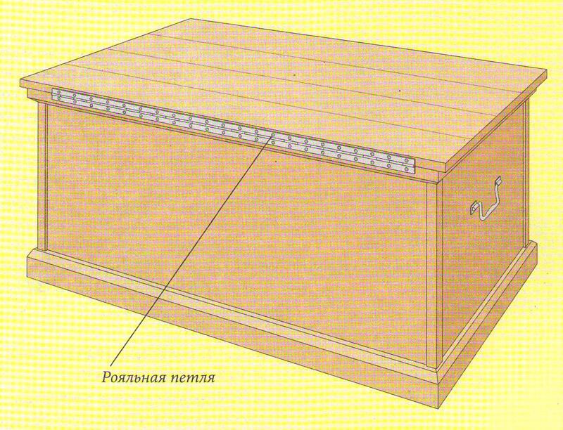

Установка рояльной петли на ящик для игрушек

3. Крепление петли на ящик. Поместите петлю на середину верхнего края задней части ящика, как показано на рисунке «Установка рояльной петли на ящик для игрушек», и воспользуйтесь ею как шаблоном, чтобы отметить места для вспомогательных отверстий. Высверлите вспомогательные отверстия и смонтируйте петлю на ящике, воспользовавшись прилагаемыми к ней шурупами.
4. Крепление крышки ящика. Поместите крышку на верх ящика таким образом, чтобы она была заподлицо с задней кромкой и выступала на 2,5 см спереди и по бокам ящика. Используя петлю как шаблон, отметьте места для вспомогательных отверстий в крышке, высверлите отверстия и прикрепите петлю к крышке.
