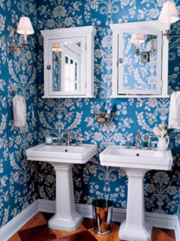

Обои в интерьере ванной
1. Красота. Обои в ванной – стильный элемент в дизайне, который добавит оригинальности и подчеркнет стиль интерьера в ванной комнате.
2. Доступность. Поклейка обоев в ванной комнате обойдется в разы дешевле облицовки плиткой. Во-первых, материал стоит недорого; во-вторых, обои можно поклеить самостоятельно, сэкономив на оплате услуг.
3. Скорость. Обои клеятся быстро и легко – смена дизайна вашей ванной комнаты может занять несколько часов.
4. Широкий выбор. Возможности облицовки и варианты фактуры позволяют воплотить в жизнь практически любые интерьерные решения. Можно также выбрать необычный рисунок или узор, создав свой индивидуальный стиль.
Читайте также: Как бюджетно обновить старую мебель: 13 крутых идей
Минусы обоев в ванной
1. Недолговечность. По сравнению с плиткой, обои изнашиваются быстрее. Также на них, так или иначе, воздействует влага в ванной, что может привести к разбуханию и отслаиванию. Высокая влажность также действует на обойный клей, он может разбухнуть и проступить по поверхности пятнами.
2. Непрактичность. Мыть обои крайне нежелательно. Также не рекомендуется оклеивать обоями поверхность возле раковины и ванны, где они могут соприкасаться с водой. Следует учитывать дополнительный риск повреждения обоев, если в доме живут маленькие дети или есть домашние животные.
3. Дополнительные расходы. В случае неправильного подбора обоев они не прослужат долго, и ожидаемая экономия обернется для хозяев дополнительной тратой времени и средств. Чтобы избежать таких проблем, ответственно отнеситесь к выбору. Для отделки ванной подходят виниловые обои, жидкие и самоклеящиеся.
