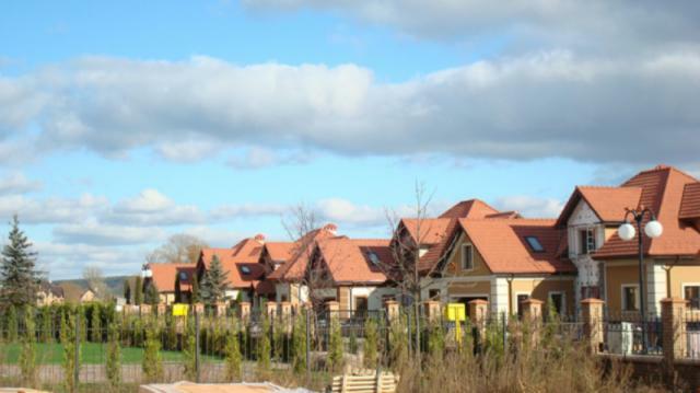

Коттеджные посёлки
Если «коттедж» как обобщённое понятие ряда правовых явлений имеет место быть, то коттеджные посёлки, несмотря на возрастающий на них спрос, остаются вне законодательного поля. То есть опять складывается ситуация, когда развитие отношений в сфере строительства и инвестирования коттеджей опережает действующее законодательство.
На сегодня, коттеджный посёлок – это совокупность индивидуальных домов садовой, жилой и прочей застройки.
Законодательная неопределённость по отношению к коттеджным посёлкам привела к ситуации, когда вопросы строительства коттеджных посёлков и привлечения инвестиций в эти проекты решаются каждым из застройщиков хаотично.
Перед застройщиком, принявшим решения осуществлять строительство коттеджных посёлков, первооочередными юридическими задачами являются:
А) определить, на каком участке строительство коттеджей допускается;
Б) разработать схемы продажи коттеджа (с продажей или без земельного участка);
В) исключать случаи отказа покупателей, которые приобрели земельные участки, от коттеджей;
Г) обеспечить права на эксплуатацию коттеджных городков.
Эти вопросы достаточно чётко характеризует специфику коттеджного посёлка.
Коттеджные поселки представляют собой группы отдельных или сблокированных домов (таун-хаусов), расположенные на обособленных территориях. Обязательные характеристики такого поселка: хороший подъезд, охрана участков, наличие всех городских коммуникаций (централизованные системы тепло- и водоснабжения, электричество, возможность установки  телефона, Интернет, спутниковое ТВ и т. д.), а также такие блага инфраструктуры, как спортивно-оздоровительный центр, магазины, детские площадки, бары.
Спрос на подобные объекты возник около 7 лет назад, однако в то время коттеджных поселков вблизи города строилось мало, и желающие жить за городом просто выкупали участок земли и возводили дома по своему вкусу и возможностям. Теперь многие девелоперские компании заняли эту нишу рынка, выстраивая на разном расстоянии от столицы целые поселки комфортабельных коттеджей. Централизованная система застройки позволяет не только удешевить строительство жилых домов, но и предусмотреть необходимое окружение для комфортной жизни, создать единый облик поселка.
У коттеджных поселков много преимуществ перед неорганизованной застройкой. Во-первых, это создание определенной жизненной среды, в которой можно чувствовать себя безопасно и комфортно, находясь при этом среди людей своего круга. Во-вторых, это наличие единого плана застройки и единой архитектурной концепции. В-третьих, это инфраструктура отдыха и быта, которая позволяет получать максимум удобств, не покидая пределов поселка.
Загородные поселения отличаются друг от друга степенью централизации их проектирования и обустройства. Есть поселки с единым планом застройки, определенным набором домов, возводимых силами одной фирмы под единым руководством. Этот тип поселков характеризуется наличием высокотехнологичной инфраструктуры, включающей современные средства связи, которые оплачиваются еще на стадии покупки коттеджей.
Другой, более дешевый вариант - продавец делает нарезку земли, подводит общие коммуникации и предоставляет покупателю право самостоятельного проектирования. Жители таких поселков совместно финансируют только охрану, подъездные пути и вывоз мусора.
И несколько слов по поводу наиболее не развитого в юридическом плане сектора коттеджной застройки, которая граничит с нарушением действующих строительных норм – многоквартирная коттеджная застройка (таунхаус). Если попытаться дать самое общее определение таунхауса, то получается нечто вроде «многоквартирного коттеджа, представляющего собой гибрид загородного дома и квартиры». Некоторые из разновидностей таунхаусов вписались в терминологию ГСН 2.2.2004, и получили определение как протяжный дом – дом, длина которого в 3 и больше раз превышает его высоту.
Таунхаус представляет собой здание, состоящее из двух-трех домов, в каждом из которых есть собственный вход, гараж и участок земли. Обычно на первом этаже располагаются кухня, гостиная, технические и подсобные помещения, на втором - спальни, детская, рабочий кабинет. Обычно поселки таунхаусов относятся к категории «бизнес-класс» и имеют соответствующую инфраструктуру.
Спрос на них стабильно растет - сейчас все больше жителей стремятся жить ближе к природе, но отдельный коттедж стоит намного дороже, чем экономичный таунхаус, где централизованный подвод коммуникаций намного удешевляет строительство.
