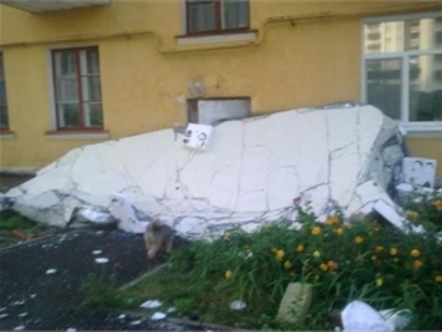

Груда стройматериалов завалила выход из подъезда дома на ул. Алма-Атинской, 95.
Во время бури ветер сорвал десять метров утеплителя с новой многоэтажки на улице Сергея Лазо, 4-6, и завалил выход из соседнего дома.
Люди дома на ул. Алма-Атинской, 95, не могли выйти на улицу - двери были завалены стройматериалами, которые ветер сорвал с соседней многоэтажки. Все произошло во время грозы.
- Я проснулась от сильного грохота, - вспоминает 62-летняя жительница Людмила  Владимировна. - Первой мыслью было - настал конец света! Выглянула в окно: повсюду валяются большие белые куски. Я испугалась, выбежала на лестничную клетку и попыталась открыть двери подъезда. Но не смогла! Я такого ужаса никогда не испытывала. К счастью, кто-то из соседей вспомнил, что у нас есть черный ход, через который мы и вышли.
Что это было? За ответом на этот вопрос мы обратились к прорабу на обрушившемся объекте. Женщина, представившаяся Людмилой, заверила, что все делают по технологиям.
- Клей, дюбеля, сетка - все как положено, - говорит прораб. - Ну сорвал ветер утеплитель. Главное, люди не пострадали. Все исправим.
Однако независимые эксперты говорят, что в причине обвала утеплителя виноват человеческий фактор.

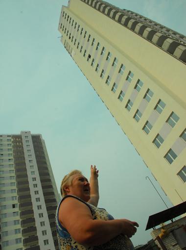

Людмила Владимировна показывает, откуда в их двор свалилась облицовка с утеплителем.
