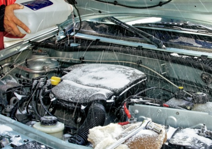

4) Когда жидкость в бачке залита не до краев, проще всего добавить туда кипяток. После этого придется выждать время, а потом попробовать включить омыватель
5) Одним из действенных методов также является добавление подогретой жидкости для омывания стекла. Но это не значит, что «незамерзайку» нужно поставить на конфорку и ждать, что же произойдет. В полевых условиях можно попросту завести мотор, дать ему прогреться, а после, открыв капот, поставить емкость c жидкостью на двигатель и 20-30 минут прогреть ее. Потом – залить в бачок
6) Хорошо помогает концентрат (разогревать его не надо!). Покупаете самый морозостойкий и добавляете в бачок. Ждете…  Еще лучше сделать «коктейль» из концентрата и кипятка. И заниматься сомнительным (по возможным последствиям) подогревом жидкости не надо, и эффект будет 100-процентным. Сначала следует залить кипятка, а потом добавить концетрат…
