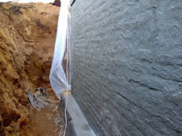

Обмазочная гидроизоляция. Это многослойное покрытие толщиной от нескольких миллиметров до нескольких сантиметров. Применяется для наружной защиты дома от почвенных вод и внутренней защиты - от капиллярной влаги. К обмазочной гидроизоляции относятся битум и битумосодержащие материалы. Расход: 2-3 кг/м2. Водонепроницаемость материалов: до 0,7 МПа.
К преимуществам относятся долговечность, безусадочность, экономичность, морозоустойчивость, стойкость к агрессивному химическому воздействию, экологичность. Недостатки: небольшой срок службы (5-6 лет), небезопасная работа с горячим битумом (температура при нанесении - не менее 120 градусов).

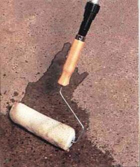

Окрасочная гидроизоляция. Простой, доступный способ борьбы с влагой состоит в нанесении на изолируемую поверхность мастики из битумов разных марок и наполнителей из талька, асбеста или мастик на основе синтетических смол.
Гидроизоляция наносится ручным или механизированным способом в 2-4 слоя. Мастики наносят в жидком виде, образуя гидроизоляционную пленку без стыков и швов. Расход: 0,8-2,2 кг/м2. Водонепроницаемость материалов: до 0,7 МПа.
Достоинства окрасочной гидроизоляции: паропроницаемость, экологичность экономичность, абразивоустойчивость. К недостаткам можно отнести небольшой срок службы (5-6 лет).

Пропиточная гидроизоляция выполняется пропиткой строительных конструкций из пористых материалов (бетонные плиты, блоки, асбестоцементные листы и трубы, блоки из известняка и пуфа). Проникающие материалы изготавливаются из цемента с добавками химически активных веществ и специально измельченного песка.
Гидроизоляционная смесь проникает в поры бетона на глубину до 60 см и становится его составляющей частью, гарантируя водонепроницаемость. Толщина слоя гидроизоляции - 1-3 мм. Расход: 0,8 кг/м2. Водонепроницаемость материалов: выдерживает давление 0,8 МПа.
Достоинства: возможность выполнения гидроизоляции после завершения строительных работ, высокая устойчивость к химическим веществам, защита от коррозии, двойной пароизоляционный эффект, не требуется подготовка основания, повышение морозостойкости бетона, защита от выветривания и повреждений. Недостатки: пропитывающая гидроизоляция оптимальна для свежего бетона, при ремонте старого бетона требуется подготовка основания.
