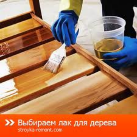

Для сохранения текстуры древесины можно использовать масла,  лаки , краски и лазури. В зависимости от степени блеска наносимого материала, поверхность будет матовая или глянцевая.
Лаки  защищают древесину от атмосферных осадков, ультрафиолета и грибков. Тонированные лаки предпочтительнее прозрачных. Они лучше защищают от УФ-лучей, кроме того, при нанесении бесцветного лака есть риск не увидеть пропущенные места, которые затем могут статьи очагами разрушения.
