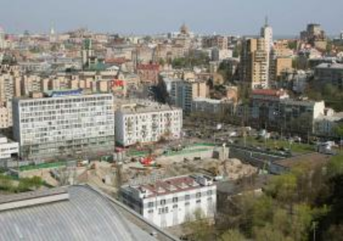

Строительные работы начаты на основании разрешения Инспекции от 01.02.2011 г. № 2343-П на выполнение подготовительных работ по инженерной подготовке объекта градостроительства на ул.Эспланадной, 17 в Печерском районе г. Киева, предоставленном заказчику - ООО «Информзащита».
Фактически на строительной площадке осуществляются строительные работы по устройству свайного поля под будущее строительство, чем нарушена ст. 29 Закона Украины «О планировании и застройке территорий».
Вследствие осуществленных строителями действий по сносу нежилого здания и устройству свайного поля, начались подвижные процессы смещения почвы и просадки фундаментов (до 42 мм) жилого дома, расположенного на ул. Госпитальной, 2, в сторону подпорной стены и раскрытого котлована по утверждению жителей указанного дома. Подвижные процессы продолжаются.
Несмотря на принятое решение комиссии под председательством заместителя председателя постоянной комиссии по вопросам техногенно-экологической безопасности и чрезвычайных ситуаций Пшеничного В.Н., работы по проектированию по усилению подпорной стены и обеспечения мер по устранению оползней на ул. Госпитальной, 2 не выполнены.
Проверкой с выездом на место 17.03.2011 г. установлено, что на строительной площадке строительные работы не остановлены. Продолжается выполнение земляных работ путем понижения экскаваторами слоя почвы с последующим вывозом из строительного объекта, чем ослабляется сопротивление устроенной ранее подпорной стены. Проектная документация на строительной площадке отсутствует.
Инспекцией рассматривается вопрос об отмене разрешения на выполнение подготовительных работ и лицензий, задействованных в строительном производстве, строительной и проектной организаций, а также отмены лицензии (сертификата) работника по техническому надзору на объекте градостроительства на ул. Эспланадной, 17 в Печерском районе г. Киева, а также привлечения к ответственности должностных лиц в соответствии с ч.3.ст.96 КУоАП.
