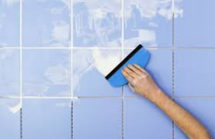

Процесс затирки состоит из смешивания затирки, выдерживания раствора для лучшего смачивания, повторного перемешивания, распределения раствора, очистки излишков.
Горку затирки выкладывают на поверхность   плиток . Для распределения затирки берут затирочную терку и располагают ее под углом 30 град. к плитке. Затирку наносят на поверхность плитки по диагонали, стараясь втереть, вдавить ее в шов. Необходимо заполнить затиркой все пустоты, уголки вокруг плиток, которые остались после нанесения клея.
Для удаления лишней затирки используйте терку. Держите ее под почти прямым углом к поверхности и двигайте по диагонали относительно швов. Далее можно переходить к влажной очистке. Время полного схватывания затирки - 5-20 минут, в зависимости от погодных условий, типа основания,   плиточного клея . Для оценки готовности швов к очистке намочите губку и протестируйте небольшой участок облицовки. Затирка должна быть эластичной и твердой, но не плотной. Если затирка тянется за губкой, нужно выждать еще немного. Присохшую к поверхности плитки затирку удаляют специальной абразивной теркой (она не должна оставлять царапин на поверхности).
После затвердевания затирки, плитку и швы можно покрыть герметиком.
