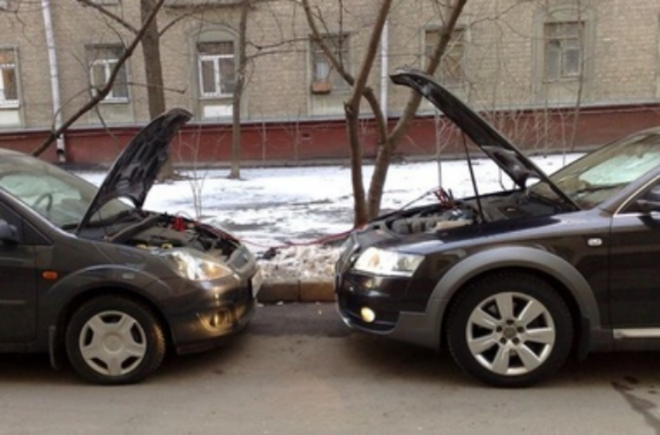

5. Если у вас слабая АКБ, можно попробовать завести авто с толкача. Но намного проще возить с собой провода для прикуривания (150 грн) и попросить об услуге коллегу-автолюбителя, которому удалось завести машину. Правда, водителю автомобиля-донора придется минут 10—15 сидеть за рулем и газовать — до тех пор, пока севшая АКБ не зарядится. Очень важно после этого ездить час-два, не заглушая двигатель, — за это время аккумулятор полностью подзарядится от генератора.
