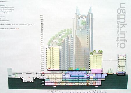

Неглубокая чаша стадиона находилась в естественном «каньоне», имеющем перепад высот 9 м. Главному архитектору проекта Я.Вигу не первый раз приходится проектировать на подобной местности. Многие его объекты запроектированы на сложном рельефе. В данном случае он использовал перепад высот с пользой для проектируемого объекта, создав в комплексе 6-этажный стилобат, в котором разместились торговая, развлекательная и спортивные объекты.
При разработке генплана Киева имеющийся рельеф породил идею прокладки к этому месту тоннеля, который бы соединил Парковую аллею и Кловский спуск и помог урегулировать транспортное движение в центральной части города. Исходя из сегодняшних реалий, создание такого тоннеля под вопросом, так как двухполосная Парковая аллея и неширокий Кловский спуск вряд ли решат эту проблему.
Представленный проект продемонстрировал предельно емкое размещение функций. Жилой комплекс состоит из двух выгнутых внутрь корпусов с каскадно-ниспадающей этажностью, образующих условный овал. Внутренний двор используется как рекреационная зона. В зданиях запроектированы 319 квартир общей площадью 45 тыс. кв. м. На верхних этажах расположатся пентхаусы, имеющие обособленные террасы и крытые бассейны.
Коммерческие здания, в которых предполагается разместить офисы класса В, представляют собой высотные точечные объекты с оригинальным завершением. Их общая площадь - 15 тыс. кв. м. От места прокладки тоннеля вдоль комплекса к Кловскому спуску будет проложена новая улица. Большой многофункциональный комплекс требует значительного по размерам паркинга. Он будет размещен на двух-трех этажах под зданиями комплекса и под окружающими его проездами и будет вмещать 1040 машин. Подобный паркинг, как, впрочем, и функционирование всего комплекса, требуют соответствующих подъездных путей. Этот вопрос авторам проекта предстоит решать вместе со специалистами «Киевпроекта».
