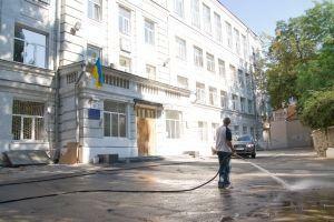

Четырехэтажное здание гимназии «Консул» (бывшая школа № 86) на ул. Круглоуниверситеткой треснуло.
Длинное сооружение, состоящее из двух частей — довоенной (1939 г.) постройки и послевоенной (1959), по стыку, от самой земли и до крыши, пронизала трещина шириной около сантиметра. Трещины размером поменьше появились и в других местах здания. У его же северного края, всего метрах в семи от недавно построенного огромного здания «доходного дома» по Лютеранской, 10а, стала проседать земля. Образовались ямы больших размеров и глубины. Трещина на восточной стене «Консула» как была, так и осталась. Ее перепоясали «маяками», тонкими и узкими полосками цемента.
