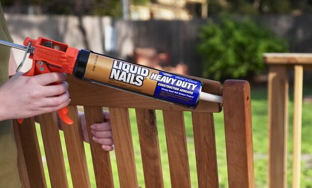

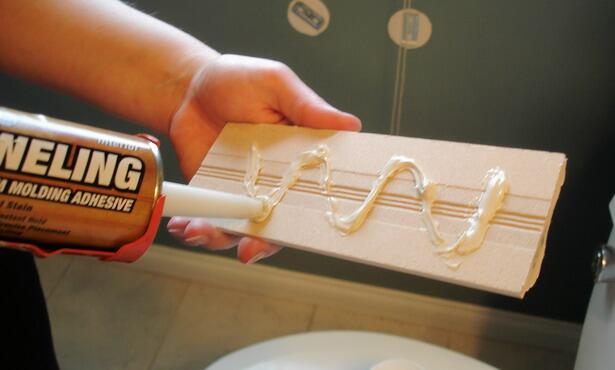

Наносят "жидкие гвозди" полосами (зигзагообразными линиями) или точками при помощи специального монтажного пистолета . В него и вставляется балончик с клеем. Картридж снабжен специальным длинным носиком, который изначально запаян, но перед работой его обрезают по метке под углом в 45 град. Для успешного склеивания состав нужно наносить достаточно толстым слоем. Однако пленка клея не должна быть и слишком толстой - не более 0,15 мм, иначе шов получится непрочным. Чаще всего клей продается в картриджах емкостью 310 мл и одной такой упаковки хватает в среднем на 10 м соединения при толщине шва 6-6,5 мм. При выборе клея нужно учесть и время высыхания. Срок схватывания у разных модификаций колеблется от 15 до 30 минут. Следовательно, все это время склеенные поверхности придется держать в "прижатом" состоянии, что не всегда возможно.
