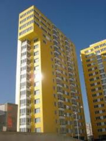

Возьмем, к примеру, окна. Задумаемся: почему в Украине тысячи фирм и фирмочек, которые зарабатывают на установке пластиковых окон и дверей? Оно и правда: спрос рождает предложение. Не в последнюю очередь это происходит потому, что за строителями часто надо проводить «работу над ошибками» - чтобы с подоконника не сифонило. К тому же, неважно сколько стоит квадратный метр новостройки - окна плохо ставят почти везде. Интересно, что когда зовешь бригадира мастеров, которые ставили окна, и показываешь ему, мол, дует, он находит гениальное решение - «сейчас засиликонимо». Возможно, то по-другому в элитном бетонном «монстре» на улице Грушевского, но тот дом торжественно не открывали. «Мы работаем в Киеве с 2006 года. Наши клиенты - владельцы квартир в новостройках. Те, кто покупает уже не первую квартиру в Киеве знают, что строители во-первых ставят очень дешевую пластиковую столярку. Но и не это главное - они ставят ее тяп-ляп. Случалось, что мы меняли заданный строителями окно, и казалось, что оно держалось только на изоляционной пене. Еще одна проблема - строители ставят окна, не дожидаясь, пока дом даст естественную усадку. Это иногда приводит к деформации оконной рамы, а значит окно не выполняет возложенной на него функции. Одним словом, пока окна строители ставят так, как сейчас, - у нас будет достаточно заказов », - объясняет« Украина Коммунальной »владелец компании по установке металлопластиковой столярки Сергей Сытник.
Так, в новостройках, куда наконец пустили владельцев квартир делать ремонты, можно наблюдать массовую замену пластиковой столярки. Человек опытный (это, как правило те, кто занимается сдачей в аренду квартир в новостройках) уже на этапе инвестирования пытается договориться с застройщиком на низовом уровне (с прорабом или бригадиром), чтобы в квартире, которую она покупает, окна устанавливали нанятые ею люди. При этом от уплаты за пластиковую столярку застройщика и работы по ее установке никто не увольняет, ведь договоренность неофициальная.
Следующая проблема - стены. Почему они кривые в новых домах? - Спрашивает киевлянка Людмила Петрова. Этим вопросом задаются большинство соседей, говорит Людмила. Особое удивление, по словам жителей упомянутого дома, вызывает то, что кривую стену наши строители могут положить даже из современных блоков, которые, в отличие от кирпича, имеют специальные пазы. По идее, эти пазы не дают класть кладку криво. «Производители строительных смесей должны поблагодарить современным строителям за их криворукости, ведь на выравнивание заваленных стен идут тонны штукатурки ... Я же не могу ставить каркас из профиля, если у меня нет угла 90 градусов. А у строителей почему этот угол никогда не получается », объясняет« Украина Коммунальной »киевлянин Сергей, который на протяжении 10 лет занимается комплексным ремонтом квартир.

Знал кто из жителей элитной многоэтажки на проспекте 40-летия октября 130/57 в Киеве о том, что иметь такие же проблемы, как и жители многолетних «хрущевок»? 5 лет назад квартиры в доме возле выставочного центра, несмотря цены выше средних, расходились, как горячие пирожки. Конечно - напротив парк, дорога - рядом метро скоро построят .. К тому же строители обещали замечательное планирования и элитный комфорт. Не суждено ...
Ольга, жительница дома, говорит: «уже третий нам приходится делать ремонт в квартире, потому что стояк с трубами, который по проекту расположен посередине квартиры, пропускает воду из некачественных труб. Безусловно, нас все время «топит», только «лопается» труба. Но затапливает почему только нас и первый этаж, на котором расположен банк. Все наши обращения в «Новостройки» без внимания «на словах» не оставляют. Но материальный ущерб нам никто не возместил. Еще два года не прошло, и снова то же самое - на наши вызовы разводят руками, не знают что делать, потому что трубы были рассчитаны на 50 лет. Для нас переклеивать обои каждые два года - удовольствие не из дешевых. Мы предложили администрации, что не будем платить за квартиру - квартплата за 2-комнатную достигает 1000 грн ... Более того, в квартире установлены счетными и нас, фактически, не бывает дома ... Мы предлагали, чтобы именно таким образом они нам возместили стоимость ремонта, вызванного недостатками дома - но ответ отрицательный ».
Впрочем, диспетчер дома от ЖЭКа «Новостройка» Наталья объясняет, что в проблемах нередко виноваты собственно сами жители ... «Дома лишь 5 лет, а они уже видите во что его превратили! Перестраивают самостоятельно, нарушают конструкции. Вот и получается, что одни себе комфорт устраивают за счет комфорта др. У меня сейчас есть несколько заявок на то, что текут трубы. Придут мастера - будут разбираться », - объясняет она. В унисон с диспетчером говорит и дворник дома от ЖЭК «Новостройка» (не назвался). «Проблемы есть, но они быстро устраняются. Мастера приезжают сразу и все ремонтируют », - говорит он.
Впрочем, жительница дома Ирина о домовые будни говорит не так оптимистично. «В нашем подъезде капает из стойки. У меня в квартире нет, но я знаю, что салон красоты на первом этаже все время «мокнет», - жалуется женщина.
О том, что элитное жилье, которое сдано в эксплуатацию только 5 лет назад, строился, мягко говоря, не очень качественно кажется даже на первый взгляд. Даже беглый осмотр внешнего вида дома свидетельствует, что у первого подъезда мастера вынуждены перекладывать плитку (процесс, по словам местных жителей, затянулся на несколько дней), разбросанные по территории строительные материалы свидетельствуют о бурных ремонты, которые делает ЖЭК ... И все это в доме, которому всего 5 лет! Как там внутри - выяснить не удалось. Руководства ЖЭКа нет, когда будет - неизвестно. Телефоны мастера Прасковьи Григорьевны несколько дней подряд не отвечают. Однако, автор текста на собственном опыте убедился на качестве робта этого ЖЭКа - в свое время от этого ЖЭКа отказались жильцы дома, в котором живет автор этого текста.
