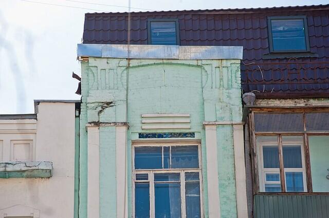

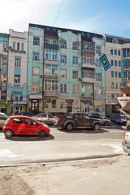

Жилой дом на Саксаганского пошел трещинами. Из-за незаконной реконструкции кровли. Фото

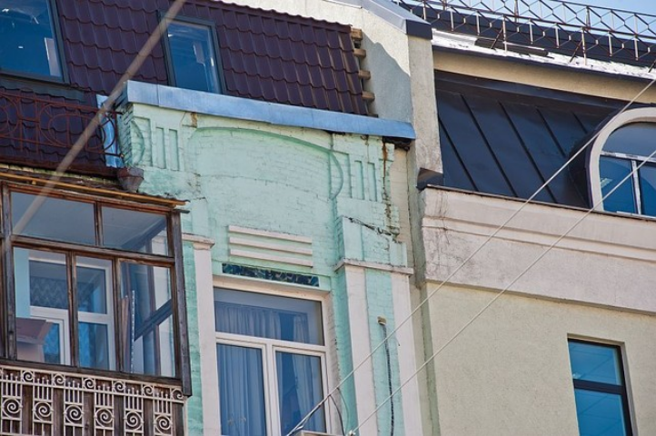

На здании жилого дома по ул Саксаганского,103 - огромные трещины в несущей конструкции, которые видны с фасада. Они появились после надстройки мансарды на верхнем этаже.
Дом по адресу Саксаганского 103 был построен в 1917 году. Капитальный ремонт дома сделали в 1974. Проблемы у жителей начались пару лет назад, когда стали надстраивать 2 дополнительных этажа.  Мансарда оказалась слишком тяжелой  для здания, и его несущая конструкция  не справилась с нагрузкой. Старинный дом пошел трещинами, несколько образовалось в опорах. В эти трещины попадает дождевая вода , от чего разница температуры здания внутри и снаружи сильно отличается, а от высокого перепада температур стена крошится. Ко всему прочему смещается точка росы и стена начинает гнить. Жильцы пытались жаловаться. Но ни милиция, ни ЖЭК ничем не помогли.
