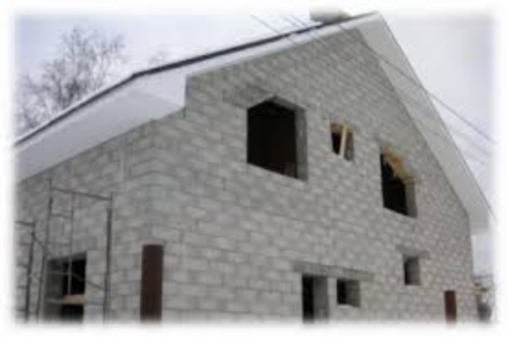

Кладку стен из   газобетонных блоков  следует вести на тонкослойных "клеевых" кладочных растворах фабричного производства. Клеевая смесь для газобетона твердеет за счет химической реакции цемента с водой (гидратация), вода при этом должна быть в жидком состоянии.
При кладке стен из газобетона толщина шва составляет всего 3 мм. При нанесении кладочного клея на холодную поверхность блока, клей быстро теряет тепло и замерзает. У каменщика даже не остается времени на рихтовку, блок смерзается с кладкой. В итоге качество стены сильно падает, а геометрические характеристики кладки не будут отвечать нормативным требованиям.
Существует ряд условий, при соблюдении которых можно строить и в зимнее время.
Используйте только зимние кладочные клеи с противоморозными добавками, которые обеспечивают требуемые показатели нормального сцепления кладки.
Для приготовления раствора используйте подогретую воду. Смешивайте такое количество раствора, которое можно использовать в течение 30 минут.
Складируйте нужное количество газобетонных блоков  и мешков с клеем для работы на один день в помещениях с температурой выше +5 град. С.
При перерывах в работе не укладывайте клей на верхний ряд кладки. Для предохранения от обледенения и заноса снегом на время перерыва в работе верх кладки следует накрывать.
По мнению специалистов, газобетон не теряет своей теплоэффективности и в зимнее время. Рабочая температура зимнего клея - до -150 град.С позволяет вести строительство и зимой. При соблюдении технологии дом не потеряет эффективности. При нарушении условий ведения зимней кладки может пострадать качество шва, что приведет к увеличению числа мостиков холода и снижению теплоэффективности всей постройки.
