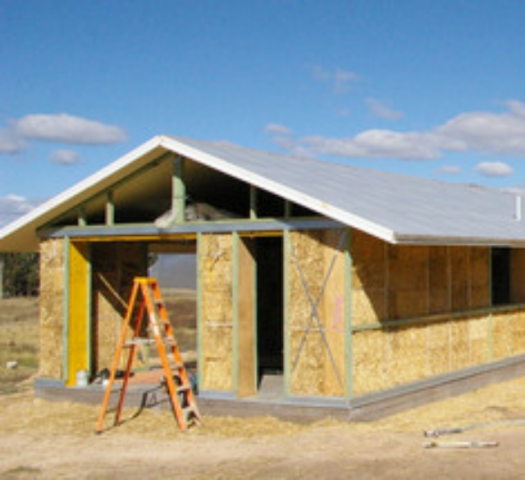

А вот соломенные дома, которые они строят:
