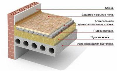

Конструкция плавающего пола для звукоизоляции квартиры

– это шум, который передается по конструкционным элементам здания, например, стук каблуков, звук передвигаемой мебели, шум от падения предметов, звук работающего перфоратора и так далее. Как правило, именно на этот вид шума больше всего беспокоит жильцов. Для изоляции жилья от ударного шума необходимо установить звукоизоляционный материал между поверхностью, на которую воздействуют механические воздействия, и конструкционными элементами, передающими звуковые колебания. Наиболее эффективной технологией звукоизоляции квартиры в этом случае является система плавающего пола, которая представляет собой стяжку, нанесенную на плотный звукоизоляционный материал, разделяющий стяжку с перекрытием и смежными стенами.
Однако применить такую систему звукоизоляции для квартиры не всегда возможно, так как она монтируется со стороны источника звука, то есть в помещении, находящемся выше изолируемого (то есть у соседей сверху). Не факт, что они согласятся на столь серьезные ремонтные работы, поскольку никакой выгоды от этого они не получают.

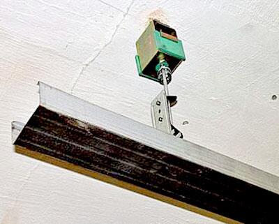

В случае, когда доступа в верхнее помещение нет, снизить ударный шум можно также специальной конструкцией подвесного потолка с применением звукоизоляционных материалов и специальных звукоизоляционных крепежей. К потолку через специальные виброразвязывающие подвесы монтируются профиля, к которым крепятся гипсокартонные или гипсоволоконные листы, а сверху них устанавливаются звукоизоляционные волокнистые материалы. В таких конструкциях следует обращать внимание на примыкание подвесного потолка к смежным стенам, то есть по периметру конструкции необходимо устанавливать упругие вибороразвязывающие прокладки.

Крепление направляющей для гипсокартона с использованием вибороразвязывающей прокладки

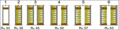

Для уменьшения воздушного шума необходимо по возможности увеличивать массу ограждения, так как чем массивнее ограждение, тем больше энергии потеряет звуковая волна при его прохождении. Но увеличивать массу стен и перегородок не всегда возможно, потому что это ведет за собой увеличение нагрузки на несущую конструкцию здания и другие сложности. В связи с этим все большее применение получают звукоизоляционные перегородки, в которых чередуются материалы с большой массой и упругие материалы. Как правило, в качестве массивного материала используются гипсокартонные листы, а в качестве упругого – минераловатные звукоизоляционные материалы. При этом предпочтительнее монтировать двухслойные перегородки, которые позволяют акустически развязать массивные материалы. Однако дальнейшее увеличение слоев конструкции не всегда приводят к ожидаемому увеличению эффекта понижения воздушного шума.

Звукоизоляционный материал

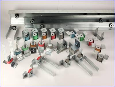

Немаловажную роль играет система крепежей для направляющих, на которые крепятся листы гипсокартона. На крепежи возлагается функция виброразвязки, то есть конструкция крепежа должна быть такой, чтобы звук не передавался по смежным конструкционным поверхностям, на которые устанавливаются направляющие.

Звукоизолирующий крепеж для направляющих

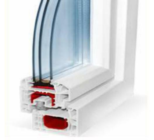

Огромное значение в звукоизоляции квартиры имеют окна, ведь большая часть воздушного шума попадает с улицы в помещение именно через окна. Последнее время все больше старых деревянных окон со щелями для вентиляции заменяются на новые герметичные металлопластиковые. И, безусловно, уже это значительно повышает звукоизоляцию помещений. Однако даже металлопластиковые окна со стандартным стеклопакетом не могут полностью решить проблему проникновения с улицы воздушного шума.
Огромное значение в понижении воздушных шумов имеют светопрозрачные элементы ограждения. Замена старого деревянного окна с неплотным притвором и вентиляционными зазорами на более герметичное металлопластиковое может помочь в снижении уровня шума, однако стандартное металлопластиковое окно не решит проблему звукоизоляции квартиры полностью. Для эффективной звукоизоляции светопрозрачных конструкций необходимо знать несколько рекомендаций:
- обращать внимание на плотность прилегания створки к раме. Качество притвора может влиять на звукоизоляцию окна даже больше, чем «формула» стеклопакета;
- для увеличения звукоизоляции квартиры рекомендуется использовать стеклопакеты с максимально возможной шириной;
- стекла в стеклопакете лучше использовать разных толщин (например, 6 и 8 мм);
- если стеклопакет двухкамерный, то рекомендуется применять и стекла разной толщины и воздушные прослойки разной ширины.

Двухкамерных стеклопакет с разной толщиной воздушных прослоек
