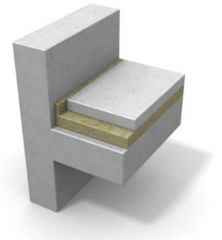

Поэтому одним из оптимальных вариантов для звукоизоляции пола квартиры от ударного шума является система плавающего пола. Плавающий пол представляет собой цементно-песчаную стяжку, разделенную с основанием и примыкающими стенами упругим виброразвязывающим материалом. При такой конструкции пола квартиры эластичный материал поглощает вибрацию, возникающую при ударе какого-либо предмета об пол, при работе электроинструмента, и не передает звук в нижнее помещение.

Порядок выполнения работ по звукоизоляции пола квартиры по системе плавающего пола происходит в такой последовательности:
1. Чистка и предварительное выравнивание основания; заделка углублений и фрезерование выпуклостей.
2. В случае применения в качестве прокладочного виброразвязывающего слоя для плавающего пола минеральной ваты, рекомендуется на основание (стяжку) расстелить паробарьер и проклеить стыки. Это, пишет Инфобуд, выполняется с целью защиты минеральной ваты от пара, поднимающегося из нижнего помещения, который будет снижать теплоизолирующие свойства минеральной ваты.
3. Установка возле стен вертикальных элементов разделяющего упругого слоя. Высота этой части должна быть выше предполагаемого уровня стяжки, можно выставить с запасом, а потом срезать, если материал будет мешать при монтаже плинтусов.
4. Укладка горизонтального разделительного слоя. Укладывается он по всей поверхности пола, плотно, с минимальными зазорами.
5. Необходимо обернуть эластичным материалом все трубы, проходящие сквозь перекрытие.
6. Следующая операция не обязательна, но желательна. На демпфирующий слой рекомендуется расстелить полиэтиленовую пленку. Никакой гидроизоляционной функции она не несет и служит для того, чтобы цементное молочко из стяжки не проникало в звукоизолирующий слой.
7. Заливка цементно-песчаной стяжки по маякам с армировкой.
8. Укладка финишного покрытия, которая должна производиться также с зазором от примыкающих стен.
9. Плинтуса необходимо крепить либо только к стенам, либо только к полу, чтобы они не служили мостиками передачи звука.
