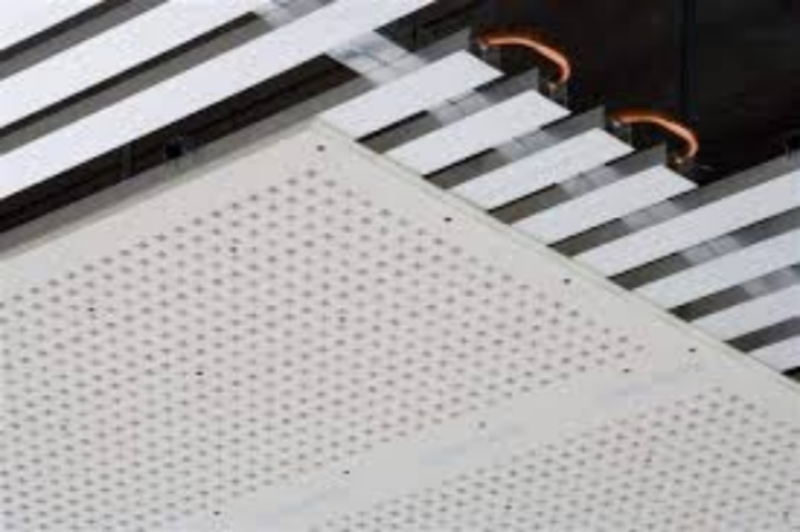

Приступая к монтажу, отмеряем от потолка 15-17 см для определения уровня будущего акустического полотна.
Используя техническую документацию, идущую в комплекте с КНАУФ-акустикой, определяем расстояние между подвесами. Отмеряем это расстояние на поверхности потолка.
Крепим подвесы. К бетонному потолку подвесы крепятся при помощи анкер-клина.
Навешиваем металлические профили согласно плану. Важно, чтобы вся конструкция несущих профилей была отбита по уровню.
Несущие и основные профили соединяем при помощи специального крепления. Оно защелкивается достаточно просто и способно выдержать до 15-20 кг веса на одну точку опоры.
Решетка подвесной конструкции готова, можно готовить листы КНАУФ-акустики.
Листы похожи на гипсокартон, работа с ними аналогичная. Отмеряем необходимую длину. Четко под углом 90 град. канцелярским ножом надрезаем ненужную часть и отламываем, как гипсокартон.
Важно зачистить отрезанную сторону рубанком по гипсокартону, чтобы не было бугров и неровностей.
Крепим первый лист саморезами для гипсокартона. Сверлить нужно точно между отверстиями перфорации.
Для монтажа второго листа берем специальное приспособление. Оно позволяет соединить рисунок двух полотен.
Смонтировав полотна, готовим шпатлевку. Используем для нанесения шпатель или специальный пистолет. Саморезы лучше замазывать шпателем. В этом случае результат будет аккуратнее, нежели при использовании строительного пистолета.
В первую очередь заделываем все швы между панелями. Стараемся не попасть в перфорацию.
Через 24 часа наносим краску выбранного цвета. Потолок с панелями КНАУФ-акустики готов.
