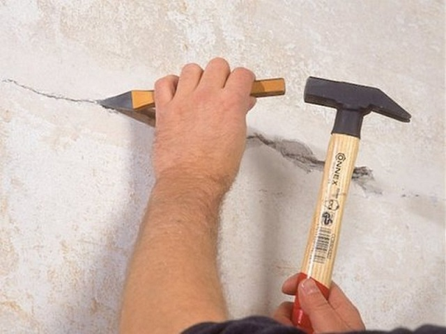

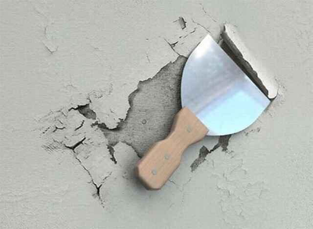

Шаг №1: зачистка трещины
Итак, вы заметили трещину. Что делать? Для начала закройте дверь в соседнюю комнату, иначе мусор после ремонта разнесется по дому. Затем приступайте к зачистке трещины, то есть удалите те части, которые могут самостоятельно отсоединиться от места ремонта. Поверхность нужно смочить – так будет меньше пыли и грязи. Все это удаляют шпателем, аккуратно проводя им посередине трещины. В конце, чтобы избавиться от всех некрепко держащихся частей до конца, просто протрите место зачистки влажной тряпкой.
Совет от InMyRoom: перед началом работ позаботьтесь о наличии двух шпателей разного размера. Тем что поменьше удобно очищать узкие места.

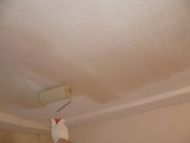

Шаг №2: грунтовка поверхности
После того как очищенная поверхность высохнет, необходимо подготовить грунтовочный раствор. Грунтовка сама по себе – смесь, состоящая из красящего пигмента и пленкообразователя. В зависимости от повреждений наносится большее или меньшее количество слоев. Как правило, в случае появления трещины достаточно двух.
Если поверхность потолка пористая или неровности достигают 3 мм, воспользуйтесь грунтовкой глубокого проникновения. Равномерно распределяйте раствор по поврежденной поверхности с помощью валика. Второй слой нанесите после полного высыхания первого.
Совет от InMyRoom: не пренебрегайте этапом грунтования. Грунтовка не только обеспечит тщательное скрепление ремонтных слоев с поверхностью потолка, но и станет защитным слоем, не пропускающим влагу.

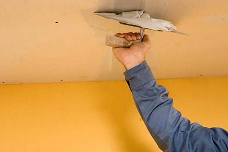

Шаг №3: нанесение шпатлевки
Обычно шпатлевку наносят минимум в два слоя. Для первого слоя обычно используется стартовая шпатлевка, она отличается крупнодисперсной структурой. Благодаря ей удается справиться с дефектами на ура. А вот небольшие трещины на потолке можно сразу зашпатлевать финишным покрытием.
Если вы работаете с готовой смесью, наносите ее сразу же. Что касается сухого состава, то вначале его разводят в воде до консистенции густой сметаны. Наносите первый слой с помощью шпателя – просто прижмите инструмент к поверхности и потяните на себя. Имейте в виду, что слой больше 4 мм лучше не делать и во время работы стараться соблюдать одинаковый нажим, иначе вам грозят неровности. Если требуется нанесение нескольких слоев, дождитесь пока каждый из них полностью затвердеет, и только потом действуйте.
Совет от InMyRoom: не разводите сразу много шпатлевки, ее свойства со временем теряются. Готовый раствор можно использовать в течение нескольких часов.
