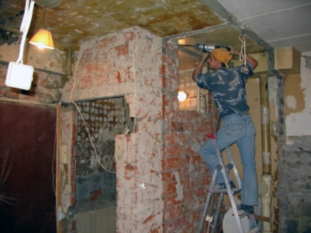

Но даже в этом случае стоит знать, какие этапы ремонта вас ожидают, чтобы быть во всеоружии при общении с подрядчиками. Фактически, единственное отличие этапов ремонтных работ квартиры на вторичном рынке от помещения в новостройке – необходимость демонтажа существующих покрытий и перегородок, а также старой сантехники, отопительных приборов и коммуникаций, если это необходимо. Также стоит продумать вопрос вывоза строймусора, поскольку выбрасывать его в общественные контейнеры запрещено.
Ремонтные работы стоит начать с монтажа перегородок и перепланировки стен. Для этого используются твердые материалы вроде кирпича или пеноблока либо более хрупкий, но простой в использовании, гипсокартон. В качестве звукоизоляции предлагается специальная штукатурка или минеральная вата в металлическом каркасе для гипсокартонных конструкций.
Далее производятся цементные работы, предполагающие оштукатуривание стен цементно-песчаными смесями либо гипсом, а также заливка цементной стяжкой пола. Здесь нужно понимать, что материалу необходимо хорошо подсохнуть, иначе есть вероятность получить трещины и деформации материала практически сразу. Занимает процесс сушки от 7 до 14 дней.
