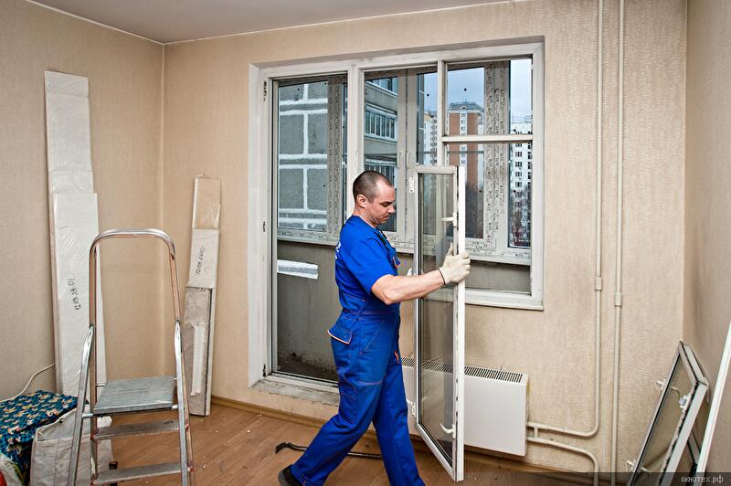

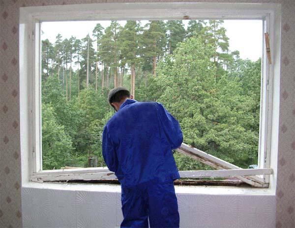

И, наконец, крайне важны подготовительные и монтажные работы. Так, если у вас не заделаны откосы или после установки остались какие-либо щели, даже самые дорогие окна будут «потеть» и промерзать. Демонтаж/монтаж одного окна обойдется приблизительно в 1000 грн.
Некачественный монтаж окна превратит его замену в пустую трату денег
