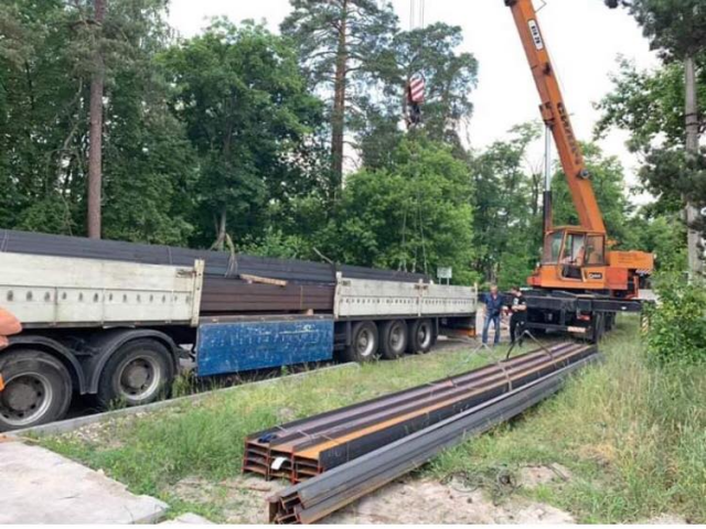

Татьяна живет по соседству со стройкой, и 40-метровая стрела башенного крана проносится как раз над ее двором. И не только над двором: задевая окружающие сосны, кран переносит бетонные блоки над проезжей частью и улицей, по которой часто ездят на велосипедах дети. «Мы пытаемся с этим бороться уже больше года. Устраивали митинг, не единожды вызывали полицию, — рассказывает Татьяна. — Но все безуспешно. Полиция в большинстве случае не реагирует вообще никак. Наряд приезжал лишь один раз, да и то после 18:00, когда на стройплощадке уже никого не было».
Как удалось выяснить журналистам, в Государственных строительных нормах прописаны правила установки и работы башенных кранов. Одно из них гласит, что во время работы грузоподъемных кранов под грузом не разрешается пребывание людей. Кроме того, застройщик должен соорудить по периметру стройплощадки защитный экран, за контур которого не должны выходить грузы. Поэтому работа башенной стрелы над территорией проезжей части и частной жилой застройкой грубо нарушает требования безопасности.
Здесь возникает еще один вопрос: зачем для строительства пятиэтажного дома, который проще всего возвести по технологии кирпичной кладки, произведена установка башенного крана?
Стрела башенного крана над проезжей частью улицы Максименко. Фото местной жительницы
В радиусе действия стрелы башенного крана, установленного на ул. Максименко, 88б, находятся четыре приусадебных участка. Фото местной жительницы
