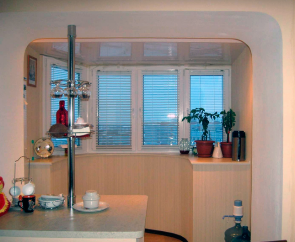

Каждый раз при покупке и ремонте квартиры с балконом у хозяев возникает вопрос: объединить или не заморачиваться. Причин на то масса. Маленькая площадь жилых помещений и невозможность разместить все, что нужно, голосует в пользу объединения, однако необходимость предусмотреть хорошее утепление, соблюдая все нормы законодательства (запрет на перенос приборов центрального отопления, например), хорошее теплое остекление заставляет считать бюджет. В каждой отдельной ситуации стоит искать компромисс: не всегда овчинка стоит выделки. Но уж если решились – обязательно посоветуйтесь с профессионалами: они помогут вам выбрать качественную теплоизоляцию, просчитать затраты на электрический теплый пол – как монтажные, так и ежемесячные.
Если архитектура дома позволяет, то я за присоединение. Необходимо, в первую очередь, грамотно остеклить балкон, утеплить обязательно стены и пол, по возможности даже сделать его теплым. Присоединять балконы и лоджии можно и нужно, если к этому нет никаких конструктивных противопоказаний. Это решение всегда увеличивает пространство: можно сделать дополнительное место отдыха, домашний мини-офис, массу всего прекрасного.
Присоединение балкона – ответственный шаг: требуется утепление подоконных стенок балкона, двухкамерное остекление, замена батареи конвектором. В своих проектах мы также рекомендуем установить теплый пол во избежание образования конденсата. Стоит помнить, что при демонтаже подоконной части окна и двери балкона останутся «уши» – наружные стены здания, образующие своеобразный портал, единого пространства с комнатой не будет. Отмечу, что в отдельных случаях, возможно, будет и порог. Проводимые работы довольно затратные и требуют высокопрофессионального исполнения. Не забывайте и о необходимости согласования перепланировки – это отдельный вид работы, которой занимаются соответствующие организации.
Есть и плюсы: увеличивается площадь помещения, дневного света за счет остекления балкона становится больше, что также влияет на восприятие габаритов помещения. Архитектура комнаты меняется в положительную сторону и больше не напоминает типовые массовые застройки.
