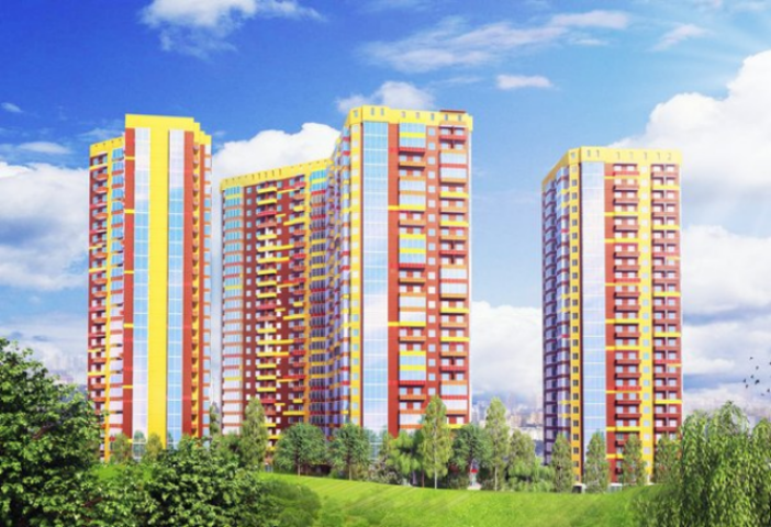

Строительство ведется на одном из оползнеопасных склонов Саперной Слободки. Даже при строительстве двух- трехэтажного особняка его необходимо основательно укреплять. Представляете масштаб работ, которые должны быть проведены, чтобы укрепить склон для нескольких 22-25-этажных домов с подземным (!) паркингом? Это не просто долго и сложно, но и очень дорого. Если все делать как должно, себестоимость квартир в "Мозаике" существенно вырастет. А ведь "фишка" CityGroup как раз в "дешевых" метрах, поэтому с укреплением склона решили не заморачиваться. Чем такая экономия аукнется жителям этих высоток и их соседям по склону страшно представить. Уже сейчас при том, что дома еще не полностью построены, нагрузка на склон такова, что начали проседать соседние здания.
ЖК "Мозаика" расположился на неукрепленном склоне.
