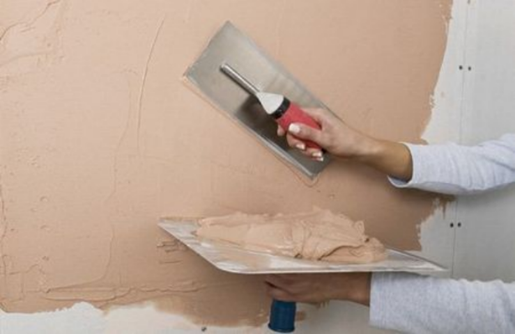

Этап 4: заделываем швы
1. Убедитесь, что листы с усеченными краями состыкованы. Разведите смесь для швов, следуя пропорциям, указанным на упаковке. Отрежьте кусок серпянки нужной длины. Нанесите слой шпаклевки между листами, приклейте серпянку в центр шва, затем нанесите еще один слой состава и оставьте его высыхать.
2. Проверьте, чтобы между листами с закругленными краями был промежуток в 5 мм. Зашпаклюйте шов, тщательно заполнив его смесью. Затем нанесите один или два дополнительных слоя для выравнивания поверхности.
